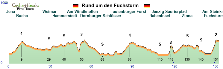

Mein erster Aufschlag für einen kleinen Mini-Halbklassiker in und um Jena herum, mit der Bitte um Rückmeldungen :)
1) Ich war unsicher, was unter Beschreibung gemeint ist.
2) Der Minutentakt (aktuell km 139) könnte auch später (bei km 144) gesetzt werden. Ich dachte mir, da es ein recht kurzes Rennen ist und an ner -7 Abfahrt vll Chancen für Attacken sind, könnte dies das Finale einleiten.
3) Eine Bitte: Ich würde mich freuen, wenn das Rennen auf einen Tag gelegt wird, an dem ich es auch selbst mitfahren kann. Da ich im April und Mai plane, alle Touren mitzufahren, wäre es super, wenn es an einem Tag stattfinden könnte, an dem selbst keine Tour ist und vll auch nach vorn und hinten je ein Tag Abstand zu den Touren ist, damit sich mein kleines Team als 'Heimteam' auch zeigen und ggf. entsprechend verausgaben könnte. :)

Hello Elmo!
First of all: Fantasy One Day Races just get a Category 1 (there are a few expections but always set 1 there)
1) Just what is displayed in the calendar table. You can leave it empty or put in hilly as you did thats ok, if there is some interesting info about it its the place to put it, e.g.: if its from a historic route, or is a famous amateur race etc.
2) Mintact is fine (using odd numbers there makes sense, as km 1 is a possible min tact start but km 2 not, it works otherwise too, just the display is being wrong)
3) I know that's what most new designers prefer (being able to ride their race) but the decision is up to the fantasy calendar planner (cataracs in forum). During the real season, there are not so many spots for fantasy races, but those are usually chosen to have a good mix of flat/hilly/climb/pave/ITT races. As the previous fantasy calendar planner, I tell you not to expect that those wishes will be considered. Simply because it is impossible, we search for fitting profiles in fitting regions and spot them in the calendar. Best thing to be able to ride your races frequently is to design more :D
PS: you see that the labels in the beginnig and towards the end dont fit on the profil, you can put them some km later or earlier to avoid that. But in general looks like an interesting profile
Odd Numbers are on the full minutes anyways? So mintact on odd kms doesnt make sense. The Mintact then still starts on the next even km.
So if you set mintact to km 3 it will be on xx:01:00 but it would be there anyways.
Mintact in km 4 would be on xx:02:00 instead of xx:01:30
So setting it on 3 or 4 is just the sane in game.
And for Elmo, Profile looks good a lot of money on the road which is fine sometimes, but maybe shouldnt be like this always if you intend to design more.
Ok maybe we are seeing this different. And now I am also confused because I dont even know what happens with mintact on even numbers, is it really not at 1:30 then? If you put it on odd numbers at least it doesnt confuse me :lol:
